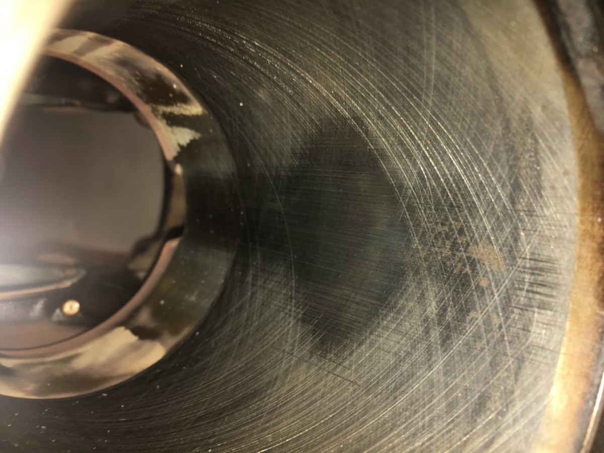

Mein m42 ist zerlegt, hoher Benzin Eintrag im Öl und hoher Ölverbrauch in einem.
Habe jetzt noch nicht nachgemessen, bin aber nicht gerade begeistert von der Laufbahn. [image]
Ich habe noch 2 Motoren die ich zerlegen werde und dann mal alle messen.
Da wird schon ein guter bei sein.
Nichts desto trotz ist der Gedanke des Übermaß im Hinterkopf, hat jemand von euch eine Bezugsadresse für Übermaß können?

Spiggy @, Ruhrgebiet, Samstag, 25.11.2017, 09:38 (vor 3203 Tagen) @ Insomnia
Hallo
gib mal in der Bucht M42 Mahle Schmiedekolben ein die gibt es für relativ kleines Geld
allerdings ist es auch schon wieder ein kleines Tuning.
Achte auf die Kompressionshöhe der Kolben ich weiß leider nicht was der M42 original hat.
