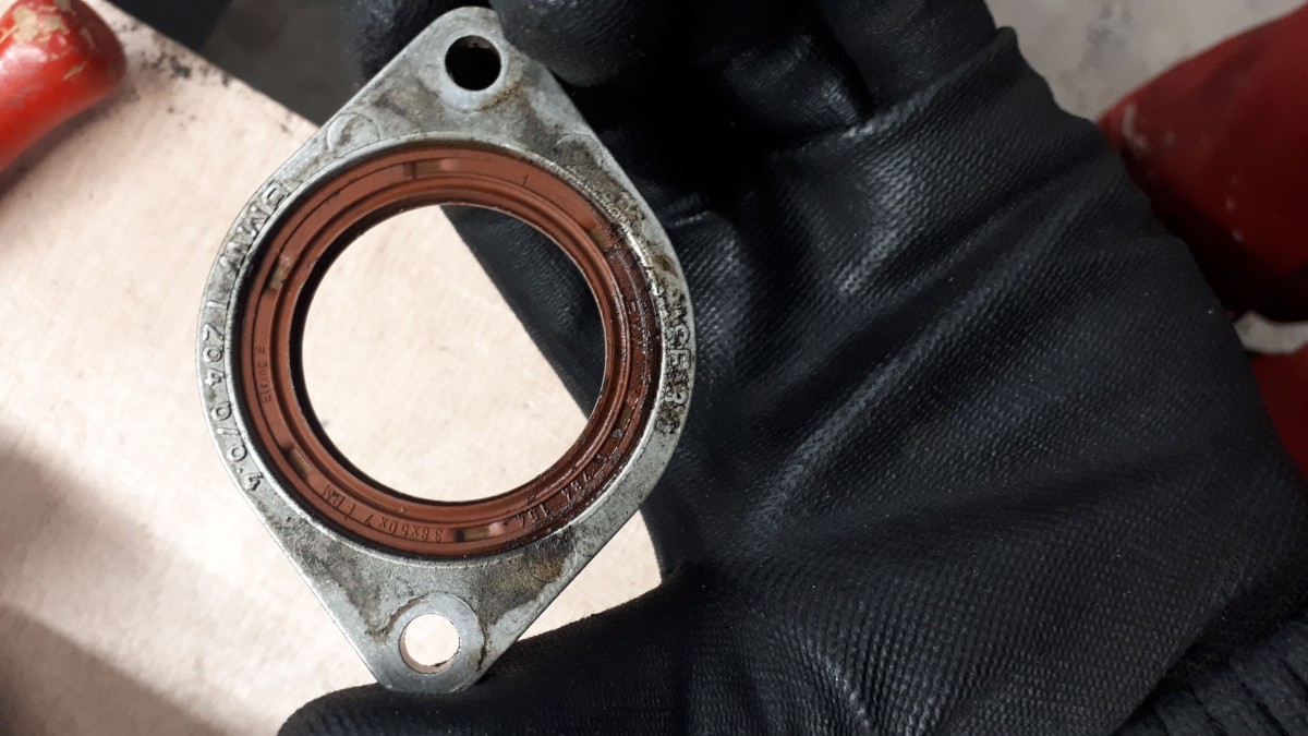

Knydriver, Donnerstag, 07.12.2017, 10:22 (vor 3248 Tagen) @ barddek
Der Wellendichtring war defekt!
