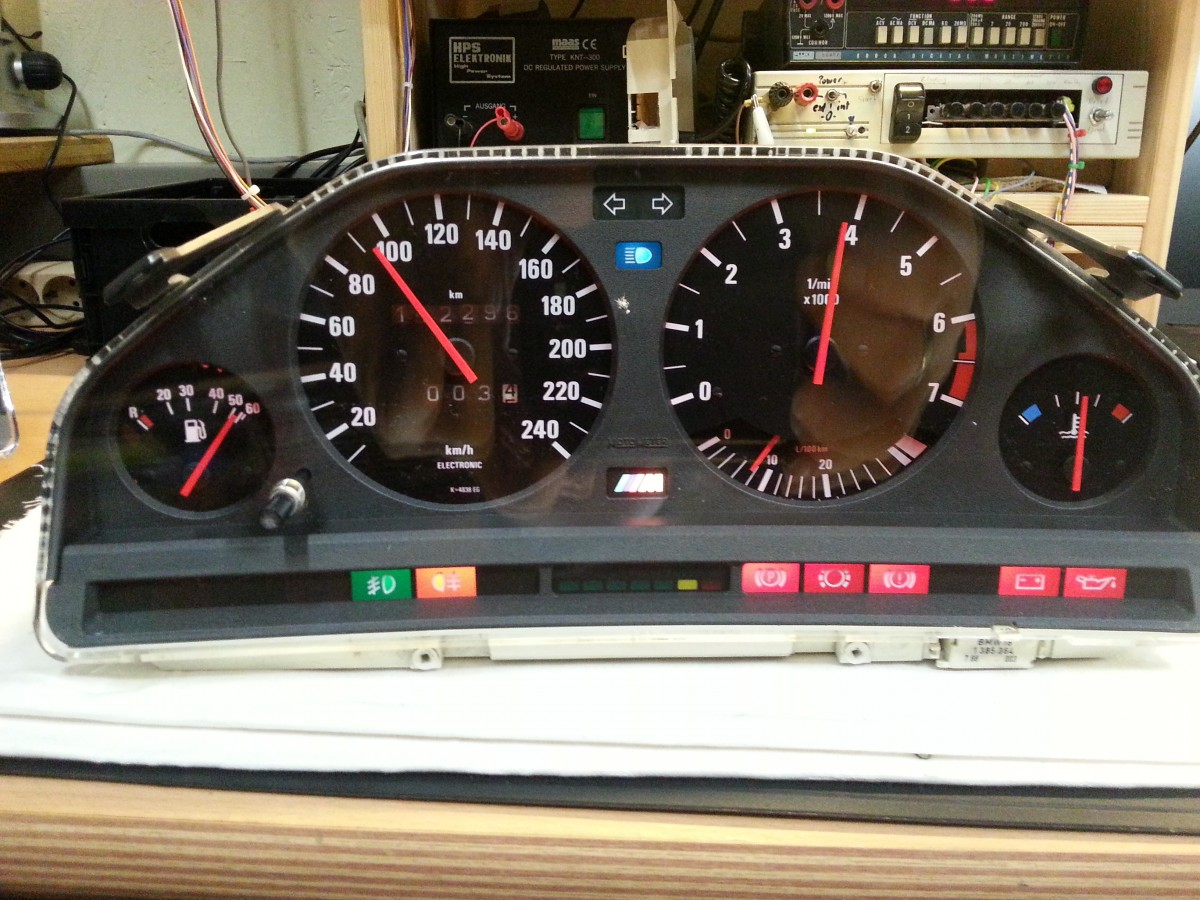

Andreas Schneider @, Sonntag, 12.11.2017, 15:58 (vor 3278 Tagen) @ rully
ich habe von diesem Typ ein generalüberholte Platinen da.
Aber ich würde hier als erstes die Kondensatoren tauschen und die Platine gründlich
kontrollieren.
Es gibt Fälle, in denen das Elektrolyt aus dem Kondensator Leiterbahnen zerstört haben.
(typisch für frühe E34).
Dann gehts weiter mit Messungen am Chip.
Kann ich auf dem Tisch am Cockpittester machen.
Das sieht dann so aus:
Du kannst mich bei Bedarf gerne direkt anschreiben, dann schick ich Dir den Infotext
mit Adresse.
Andi
