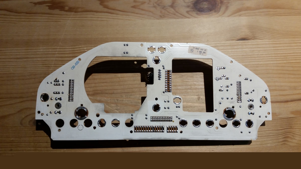

Dito Verbrauchsanzeige. Hab das Kombiinstrument gerade ausgebaut und die Batterien an der SI Platine gemessen. Diese habe ich vor wenigen Jahren neu gemacht. Beide 3V. Die Platine selber schaut gut aus.

Sind die Leiterbahnen der Grundplatte in ordnung?
Drehzahlmesser M20 fiel ab und an aus und geht jetzt gar nic
ingmar @, Salzgitter, Sonntag, 05.11.2017, 13:38 (vor 3280 Tagen) @ danilo69
Zerlege ich gleich und gucke

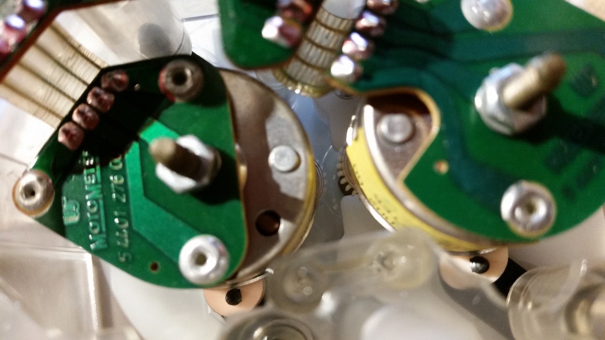

Guck auch mal ob die zwei spiralfeder hinter Drehzahlmesser und verbrauch Anzeige zahnrädchen noch ganz sind. Und ob die zwei m4 mutterchen fest genug sind. Siehe Bild unten. [image]

ingmar @, Salzgitter, Sonntag, 05.11.2017, 21:23 (vor 3280 Tagen) @ danilo69
Die Platine selber sieht soweit gut aus.
