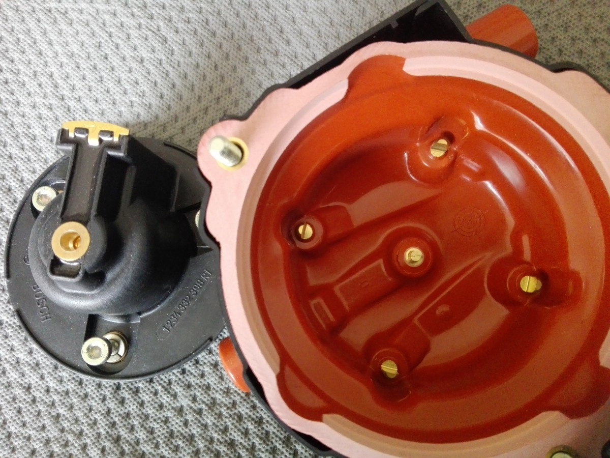

Hallo,ich beziehe mich nochmal auf meinen Beitrag - nach Austausch des Verteilerfingers und der zugehörigen Kappe durch BMW Originalteile ohne Kohlestift funktioniert alles wieder so wie es soll.
Einen sichtbaren Defekt konnte ich nicht feststellen, deshalb habe ich die Teile nochmal zurückgetauscht und der Fehler ist wieder aufgetreten.
Gruss
Stephan
[image][image]
BMW M 3 Ruckeln und Stottern
armin ⌂, Raum Köln, Dienstag, 17.10.2017, 11:01 (vor 3247 Tagen) @ Stephan Hippel
Ja was heisst original?Das sind doch Boschteile mit ev BMW Stempel)):-D
Ah ok ohne Kohlestift.Dh weniger Übergangswiderstand...

Spiggy @, Ruhrgebiet, Dienstag, 17.10.2017, 19:45 (vor 3247 Tagen) @ Stephan Hippel
Interessant , ich fahre die Kappe mit Kohlenstift seit 4 oder 5 Jahren ohne Probleme
