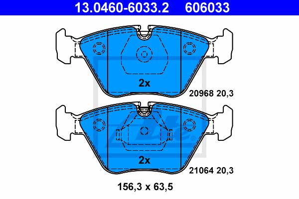

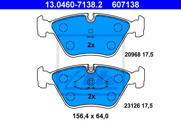

Habe nochmal schnell im ATE Katalog nachgeguckt. Im ATE Katalog nennt sich der Jaguar: JAGUAR XJ (NAW_, NBW_, X308_) 4.0 BC.
BMW Bremsbelag:
Jaguar Bremsbelag:
Den angeblichen zehntel den die Jaguarbeläge mehr haben, kann man meiner Meinung nach unterschlagen, habe es ausprobiert, bei mir liefen die Beläge astrein in den BMW Sätteln.;-)
