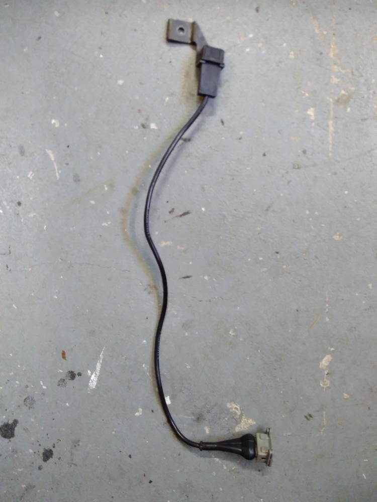

wer weiß wo das Ende vom LLR-Kabel hin gehört (das Ende mit dem Blechhalter)?
Mein Fotografisches Gedächtnis (Digicam) lässt mich im Stich - auf meinen zuvor gemachten Bildern kann ich leider nix plausibles erkennen.
Merci :)

Das Blech wird mit an die Einspritzleiste geschraubt, vorn Bei der Ersten

Danke - inzwischen hat es sich geklärt.
Der Blechwinkel wird an die Einspritzleiste geschraubt, da wo das Kabel mit dem weiblichen Stecker rauskommt.
Mich hat verwirrt, dass das Kabel an der Einspritzleiste nicht direkt zum LLR geht, sondern diese Verlängerung braucht.
