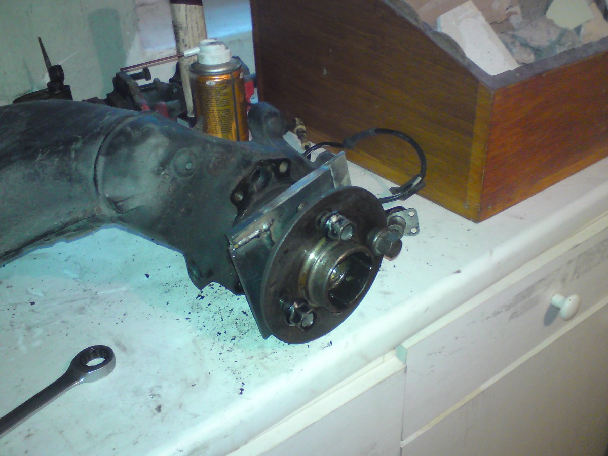

wie drückt man am elegantesten die hintere Radnabe ab ? Es geht mir um diesen Bearbeitungsschritt:
Da wird sich mit langen Bolzen am Ankerblech oder dessen Befestigungsschrauben abgestützt. Das sorgt für entsprechende Bearbeitungsspuren bzw. das Ankerblech wird ggf. auch verbogen. Wie wäre hier eigentlich die korrekte Vorgehensweise nach Lehrbuch ?

ich schlag die immer von hinten aus, mit einem Messingdorn, schön ist das nicht, und einfach auch nicht,
Interessiert mich auch, ob es was schöneres gibt

ich hab das zuerst mit den Handbremsbelägen als Gegenhalter versucht, geht ist aber KIPPELIG (die mußten eh ersetzt werden)
Aber so ein Hilfswerkzeug wie im Video sollte auch kein Hexenwerk sein

Antriebswelle raus und dann mit einem Hammerschlag runter.
Das Lager muß eh neu...
Das mit dem Abziehen/Abdrücken habe ich auch mal gemacht und mir dafür extra ein U-Blech zum Hinterlegen gebastelt. Das stützt sich dann wenigstens großflächig ab...aber würde ich heute nicht mehr so machen.

wen es mal nur ein Hammerschlag währe, ich hab da schon gehangen wie Blöde, dachte schon der Schenkel muss nach meiner Bearbeitung krumm sein:-(

Ich habe einen Wixer für Radnaben, funktioniert super, musst mal googeln.

Eine alte Antriebswelle ohne Aussenmutter einbauen und die Verzahnung mit Kupferpaste schmieren.Dann einen Hydr Abdrücker auf die Nabe schbrauben und drücken.Da die Welle im eingebauten Zustand dagegen drückt müsste sich der Flansch ausziehen.Das ist mal eine Idee von mnir ,praktisch nicht umgesetzt...
