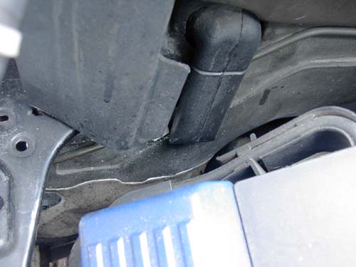

Weiterhin fließt mir aus dem Träger (Nr 5) auf der Beifahrerseite eine gelbliche Flüssigkeit raus. Kann mir überhaupt nicht erklären was das ist. Habe vor 2-3 Jahren Hohlraumversiegelung neu gemacht, aber das kann das doch nicht sein. Hat jemand eine Idee?

Ich kann nur was zur Flüssigkeit sagen.
Bei mir funktioniert der Link nicht!
Bei meinen Schwarzen m3 hat auch immermal minimal Flüssigkeit aus dem rechten Längsträger getropf und zwar dort wo das Querlenkerlager befestigt ist!
Bei mir ist es so das ich den Überlaufschlauch vom Kühlmittelbehälter in ein Loch vom Dom (oberhalb vom Längsträger, Nähe Krümmer) gesteckt hatte ohne mir weiter was dabei zu denken. Manchmal macht man komische Sachen:-D
Das war bei mir die Kühlflüssigkeit!
Grüße Kai
Hoffe der Link geht jetzt
ingmar @, Salzgitter, Mittwoch, 04.10.2017, 17:58 (vor 3255 Tagen) @ ks90
Teil Nr 5
ja die Idee mit dem Kühlwasser finde ich gut, aber bei mir ist der Überlaufschlauch auf der Fahrerseite und die Flüssigkeit ist auf der Beifahrerseite gewesen. Die beiden Träger sind ja so nicht miteinander verbunden.
ingmar @, Salzgitter, Mittwoch, 04.10.2017, 18:00 (vor 3255 Tagen) @ ingmar
Moment.
In meinem Batteriefach sitzt der Verdampfer (oder wie das heißt) von der Gasanlage und da Ding ist ja mit dem Kühlkreislauf verbunden.

ist auf der rechten Seite nicht diese Entwässerung ?
kann es von da kommen ?
Gruss Sven

Muss ich mal gucken. Mich wundert es nur dass es so aussieht wie Kühlflüssigkeit. Ist richtig gelb/grün der Mist.

Zur Flüssigkeit am Träger...
Kann mir gut vorstellen, dass die Haubendichtung nicht mehr 100% dicht ist, und sich das Wasser über den Träger den Weg nach unten sucht.
Oder
Du hattest/hast über die Jahre viel Dreck im Wasserkasten, wo das Gebläse sitzt. Hatte noch nie einen E30, wo der Kasten 100% sauber war. Bei mir ist das Blech Richtung Innenraum unter der Dichtmasse durchgefault. War auf den ersten Blick nicht zu sehen, der Test mit dem Schraubendreher hat dann die Vermutung bestätigt. Ich kann nur jedem raten, dort unter das Gitter einen Blick zu werfen.
Vielleicht ist bei dir der Kasten in Richtung Motorraum durchgefault.
