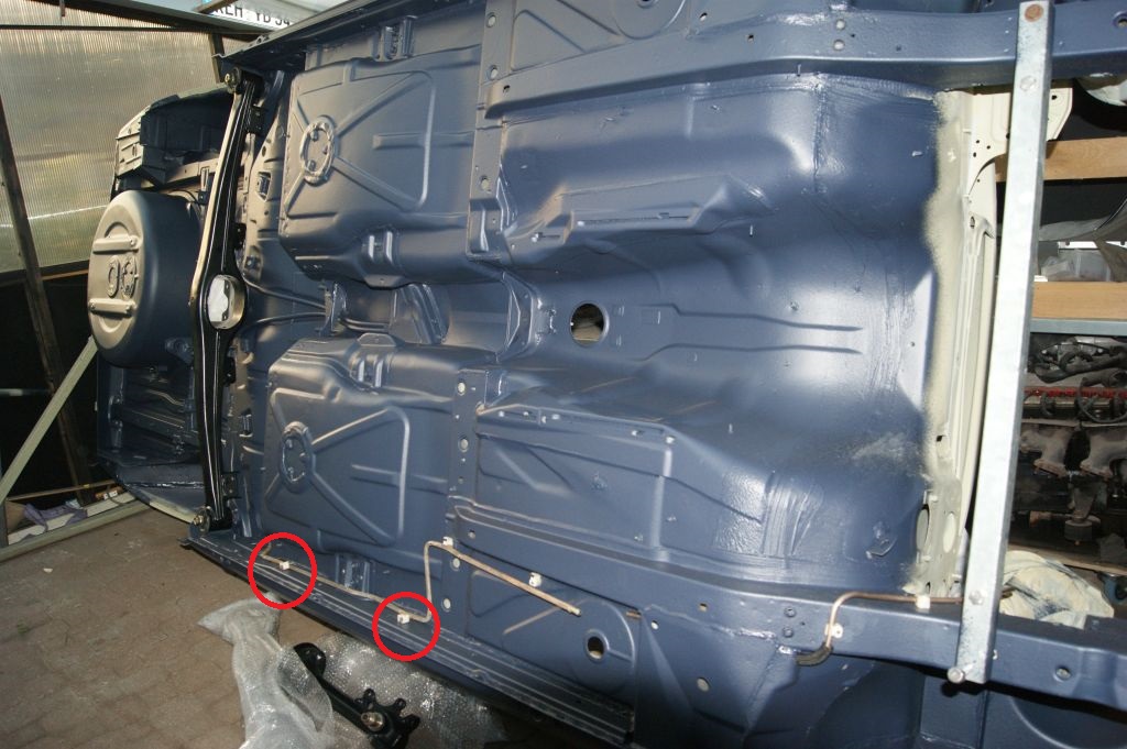

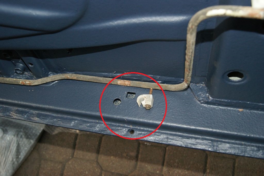

Ich suche die Teilenummern für die Befestigung der Leitung zum Aktivkohlefilter.
Es handelt sich um den Clip der in die Karosserie gesteckt wird, in der der Halteclip mit einer Schraube befestigt wird.
Im ETK finde ich nichts.
Auf den Bildern habe ich die Stelle markiert.
Vieleicht kann mir einer helfen.
Die alte Leitung wird nicht mehr verbaut
Suche Befestigung für Clip und Schraube für Leitung
Oli* @, Montag, 02.10.2017, 09:58 (vor 3312 Tagen) @ 325-Last Edition
Müsste eigentlich der 8mm Clip 16 13 1 177 490 sein.
Den gibts wahrscheinlich nicht mehr bei BMW, aber bei BMW, Audi, VW, Peugot und im Autozubehör in etwa 1000 verschiedene Varianten von Clips für Leitungen und davon werden wahrscheinlich 100 den Zweck ohne Probleme erfüllen.

Was hast du denn für Bleche vom Träger zur Außenseite verbaut?
e30-s50 @, Montag, 02.10.2017, 12:52 (vor 3312 Tagen) @ dirk_335i
Das ist wohl ein Cabrio,da sieht die "Produktionsaufnahme" etwas anders aus.
325-Last Edition @, Montag, 02.10.2017, 19:02 (vor 3312 Tagen) @ e30-s50
Ja es ist ein Cabrio.

André @, Montag, 02.10.2017, 13:23 (vor 3312 Tagen) @ 325-Last Edition
es geht Dir doch gar nicht um den Clip, bzw. der Klammer für das Rohr, oder?
Wenn es Dir um die Mutter im Innenschweller für die Schraube geht, dann versuche es mal mit 07 12 9 901 746.
Das nennt sich Prestolkäfig und ist für 4,8er Blechschrauben gedacht.
Beste Grüße André
"Leidenschaft hat kein Verfallsdatum"
325-Last Edition @, Montag, 02.10.2017, 19:01 (vor 3312 Tagen) @ André
Es geht mir um die Befestigung des 8 mm Clips.
Werde mir den Prestolkäfig bestellen.
Danke André.
