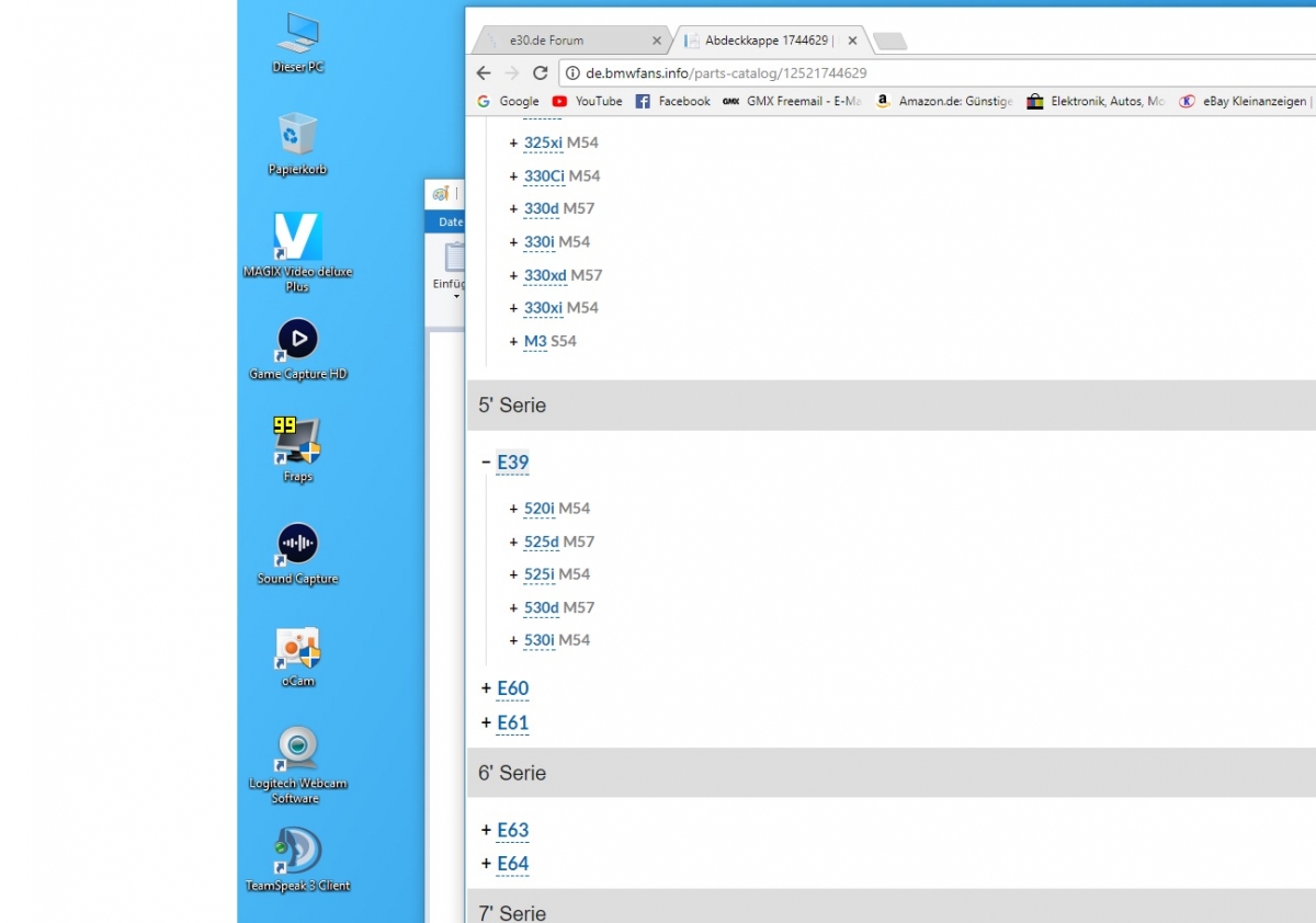

laut beschreibung sollten diese einzelteile für den stecker passen, allerdings sind die teile nicht unter e39m5 aufgeführt
X60004:
1 x Kappe 12 52 1 744 629
1 x Buchsengehäuse 12 52 1 744 630 und 12 52 1 744 631
20 x Pins: 61 13 1 393 704
kann jemand bestätigen das der stecker für das mms52 so passt?
