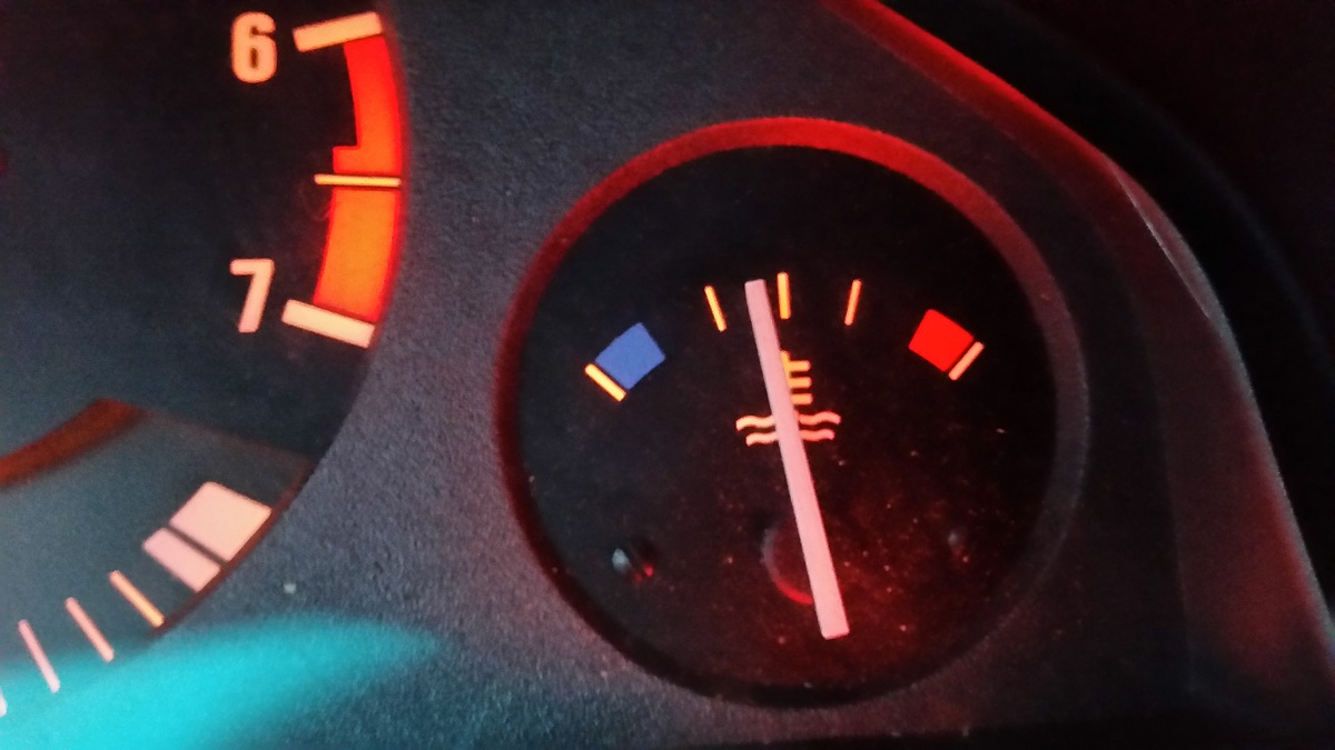

Hallo Community,
ich habe mein Cabrio auf M60B40 umgebaut und hab mittlerweile ca. 1300km zurückgelegt.
Ich habe aber von Anfang an das Phänomen, dass die Temperaturanzeige während der Fahrt nicht auf Mitte steht, sondern kurz davor (Foto). Erst wenn ich stehen bleibe steigt die Temperatur, der Zeiger steht dann senkrecht und der E-Lüfter geht an. Dadurch wird er wieder etwas runtergekühlt.
Kühler E28 535i, Thermoschalter E36 Compact (82/88°C), Temperatursensor Kombiinstrument E30
Nun die Frage an die V8-Umbauer:
Ist das bei euch auch so?
Alex

Bin kein V8-Umbauer, aber beim M20 ist das je nach Thermostat und je nach Kombiinstrument (VDO, Motometer, Baujahr) genau die richtige Stellung.
Da das Instrument nicht so gedämpft ist wie die moderneren Teile geht er im Stand dann etwas hoch, weil die Temperatur dann auch tatsächlich hoch geht und er den Lüfter braucht.
Ist das ein Motometer-KI?

Ja ist ein Motometer.
Wenn das so richtig ist, bin ich beruhigt.;-)

Zwischen den Strichen sind nur etwa 5 Grad, wenn also das Thermostat 87Grad regelt sieht das so aus.

Da er wohl das 85°C Thermostat drin haben wird... ;-)

Wie schon von den anderen geschrieben könnte die Ursache dafür das Thermostat sein.
Ich weiß nicht welches Thermostat ich drin habe, aber bei mir steht der Zeiger in der Mitte und bewegt sich bei normaler Fahrweiße und ebenfalls Vollgasfahrten auf der Autobahn nicht! Hab offenbar ein anderes Thermostat drin als du.

Das mit dem Thermostat kann schon möglich sein. Muss ich mal kontrollieren.
Nicht, dass ich aus versehen das Heißland-Thermostat gekauft habe.

Ich habe gerade im Online ETK nachgeschaut und gesehen, dass mein E30 original ein Thermostat mit 88°C Öffnungstemperatur hat.
Wenn ich also eins mit 95°C einbauen würde, was der M60 ja original hatte, würde der Zeiger doch über die Mitte rausgehen oder?
