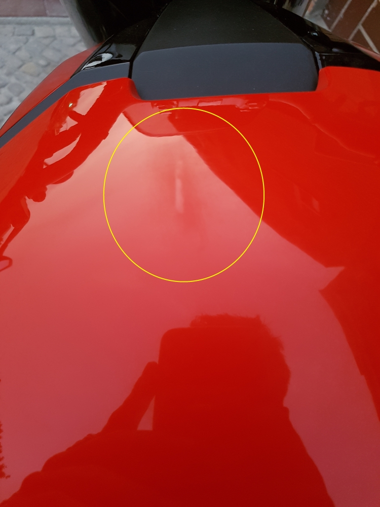

Hab vorhin ein Foto gemacht, allerdings schon in der Abenddämmerung:
Das Motorrad ist nagelneu. Hab es vor 2 Wochen mit 0 km beim Händler abgeholt. Ich denke also, dass ausgeschlossen werden kann, dass da mal was nachlackiert wurde.
Kann es demnach also sein, dass der Lack Mist ist und der Alkoholtupfer normalerweise nicht in der Lage wäre solch Schaden zu verursachen?
Tante Edit meint zudem:
Ich hab das Tuch auch aufgehoben. Im Tuch sind die roten Flecken deutlich sichtbar.

ergra @, Marienheide, Mittwoch, 30.08.2017, 22:13 (vor 3347 Tagen) @ Usher
Ich würde sagen das ist schon interessant, Isopropanol traue ich das nicht zu, habe damit schon einiges gereinigt, bis jetzt hat es noch nichts angegriffen, nur das was es sollte;-)

esgey, Mittwoch, 30.08.2017, 22:17 (vor 3347 Tagen) @ ergra
Die Lösemittel aus dem Kleber dürften in den Lack diffundiert sein.
Dessen Schichtdicke ist heute viel geringer als zu den guten, alten Zeiten des E30.
Ich denke der Hase liegt eher hier im Pfeffer.
Weil normal ist Isoprop. ein sehr mildes Reinigungsmittel.
Übrigens hilft gegen Klebereste WD40 am besten. ;-)

Finde es komisch das das Tuch rot ist. Der Tank sollte ab Werk immer mit Klarlack überzogen sein, da sich der Unilack durch Benzin anlösen kann. Entweder hast du den Klarlack abgerubbelt (Werkslackierungen sind heutzutage sehr dünn), oder es ist keiner drauf. Vielleicht hatte das Motorrad einen Transportschaden und der Tank wurde schnell mit Unilack lackiert, oder es kann auch schon im Werk nachlackiert worden sein.
Gruß Carsten

Ich bin Donnerstagmorgen auf dem Weg zu Honda kurz vorher noch beim Lackierer meines Vertrauens ran.
Er sah sich den Schaden an, schnappte sich sein Polierequipement und polierte kurz drüber und hatte danach rote Farbe am Polierpad und vom Schaden war kaum noch was zu sehen.
Sein Fazit: das Tuch mit europäischer Härte harmoniert nicht mit der gelieferten asiatischen Lackqualität. Der Kunststoff (der eigentliche Tank ist unter der Sitzbank, ist eine NC750S) wurde in China (oder Umgebung) nur mit 1k Lack lackiert. Klarlack oder so sucht man vergebens. Dauerhafte Lösung um solche Schäden künftig zu vermeiden seien wohl entweder Folieren oder Hartwachs, so wie ich es verstanden habe.
Entspräche der Lack eruopäischen Normen, hätte das Tuch auch keinen Schaden angerichtet. Demnach war nicht der Alkohol an sich Schuld, sondern die fehlende Geschmeidigkeit des Tuches in Verbindung mit dem sensiblen Lack und meinem mehrfachen Drüberwischen um die Klebereste zu entfernen.
Daher, so seine Aussage, sind solche Folgen absolut normal und werden auf Dauer nicht weniger.
Im Nachhinein betrachtet verstehe ich so auch den geringen Listenpreis japanischer Moppeds im Vergleich zu europäischen Zweirädern. You get what you pay for.
