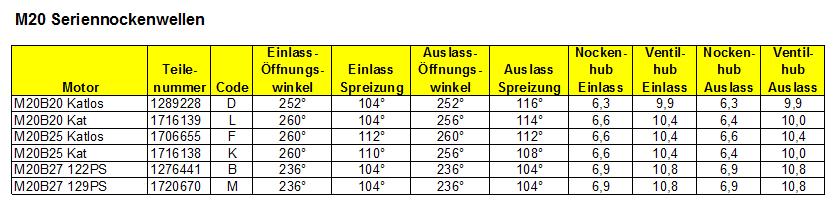

Die Kat-Steuergeräte haben ab Werk "schärfere" Kennfelder um die fehlende Leistung zum Nicht-Kat zu kompensieren, ich denke umgekehrt wird ein Schuh draus.
Genauso ist die Nockenwelle vom Kat-320i die "schärfste" ab Werk.

RoBop @, Glashütten, Mittwoch, 30.08.2017, 10:32 (vor 3303 Tagen) @ MarcoL30
Nicht direkt die passende Antwort...
aber vielleicht ist DAS interessant für dich :-D
