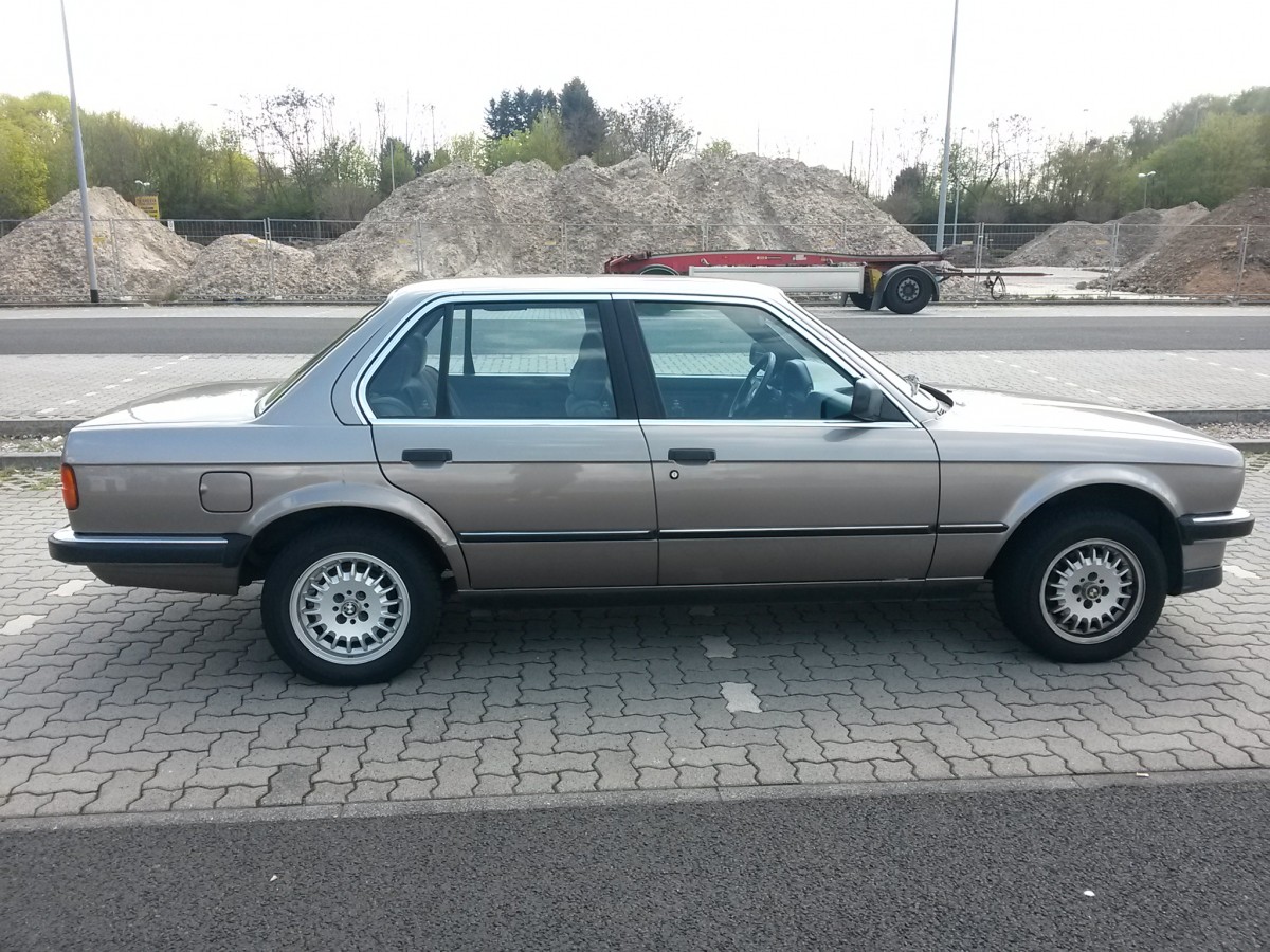

Welche Farbe hat denn dein BMW?
MissM, Mittwoch, 16.08.2017, 22:36 (vor 3305 Tagen) @ 0815vs
Luxorbeige

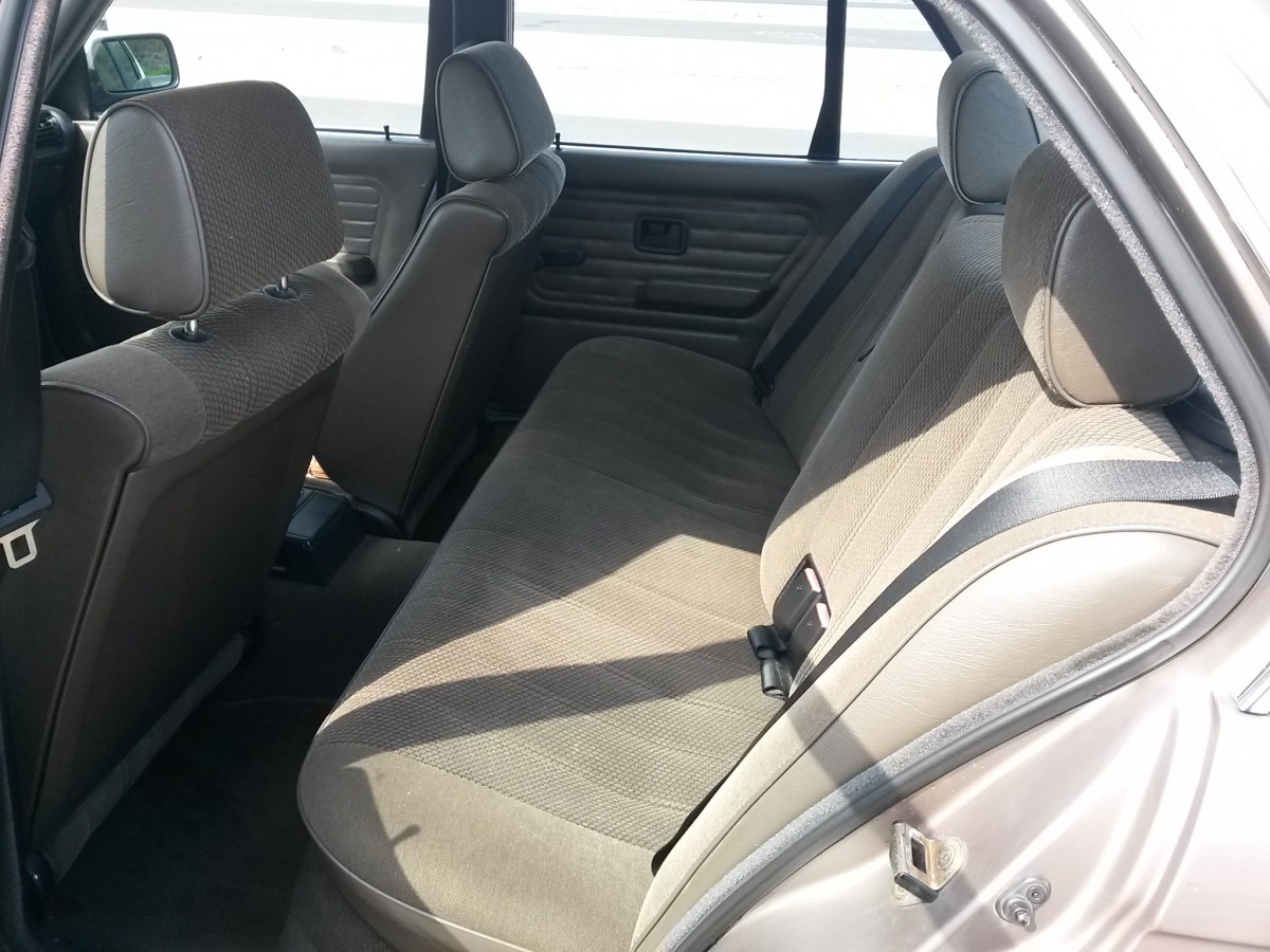

MissM, Mittwoch, 16.08.2017, 22:40 (vor 3305 Tagen) @ 0815vs
polobob335i @, Weinstadt, Donnerstag, 17.08.2017, 09:58 (vor 3304 Tagen) @ MissM
Die Bilder findet man auch in den ebay-Kleinanzeigen.
https://www.ebay-kleinanzeigen.de/s-anzeige/oldtimer-bmw-e30-318i-1987-zu-verkaufen/700...

MissM, Freitag, 18.08.2017, 09:30 (vor 3303 Tagen) @ polobob335i
Ja weiß ich.
Da ich ihn auch inseriert habe.
Bin am überlegen ob ich ihn behalten soll und reparieren oder doch verkaufen...
