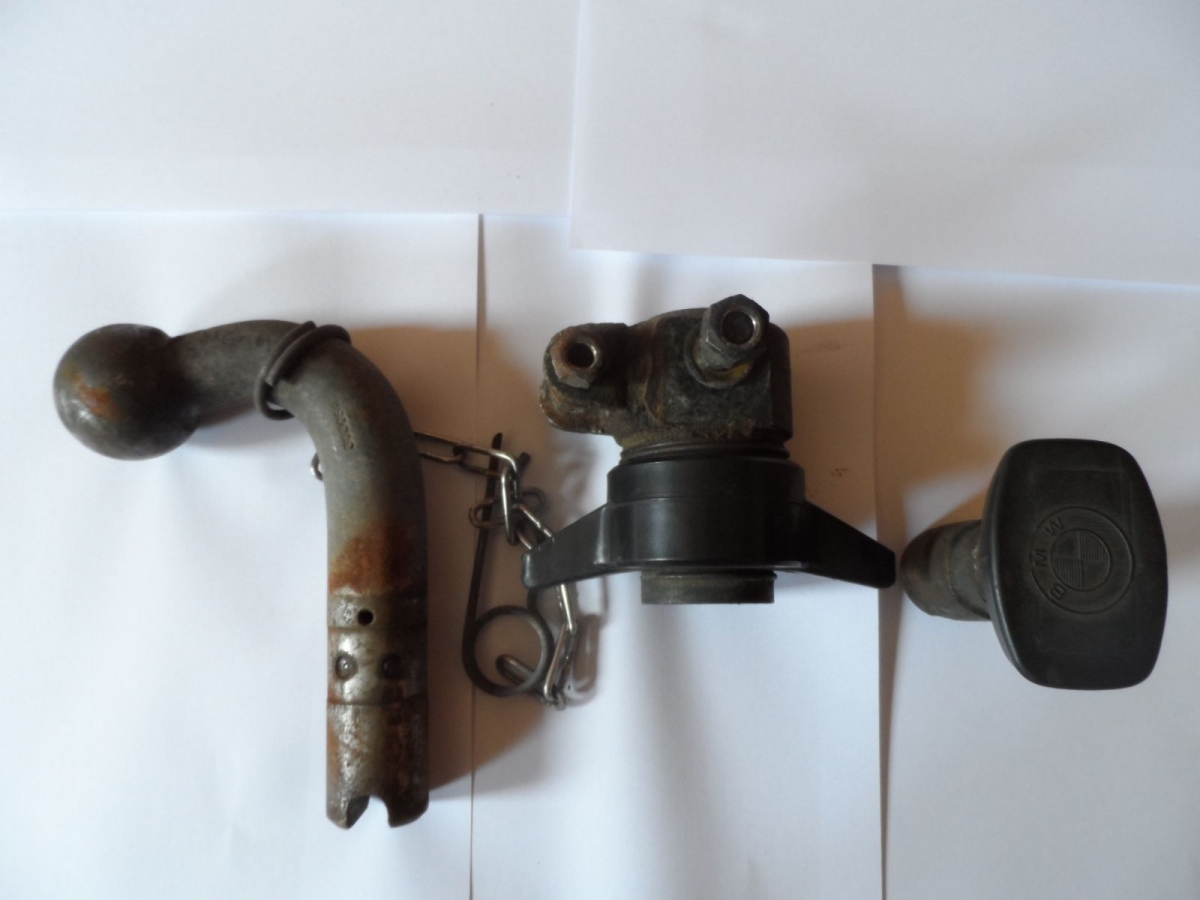

Rail, Samstag, 12.08.2017, 17:24 (vor 3363 Tagen) @ zahny
Beim Vfl ist ein Splint durch und eine große Überwurfmutter drauf, diese drückt zwei Stahlkugeln in den abnehmbaren Haken.
Ich denke bei dir ist das festgerostet.
Genau so ...
e30ronny ⌂ @, Hannover, Samstag, 12.08.2017, 18:30 (vor 3363 Tagen) @ Rail
... ist es ! Also den Polenhaken ordentlich mit WD 40 fluten und warten bis sich die Kugeln lösen. Das passiert meistens, wenn die Kupplung lange nicht abgenommen und gefettet wurde.

zahny @, 70329, Samstag, 12.08.2017, 19:27 (vor 3363 Tagen) @ e30ronny
dann sieht die Konstruktion also so aus
