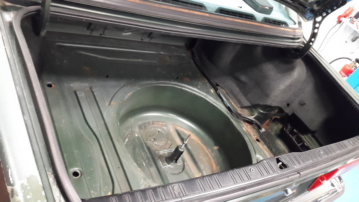

ich habe fürn VFL einen Satz für Batterie im Kofferraum gekauft, der ist aber aus einem NFL.
Wie ist denn der Batterieträger im VFL befestigt? (die seitliche am Radhaus ist klar)
Fotos:
Danke
Matthias

Oli* @, Dienstag, 08.08.2017, 19:09 (vor 3372 Tagen) @ BlondyM3
Da ist unten hinten ein Bügel drin, wo in der Platte aufliegt.

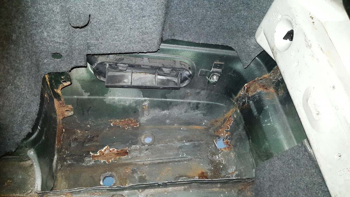

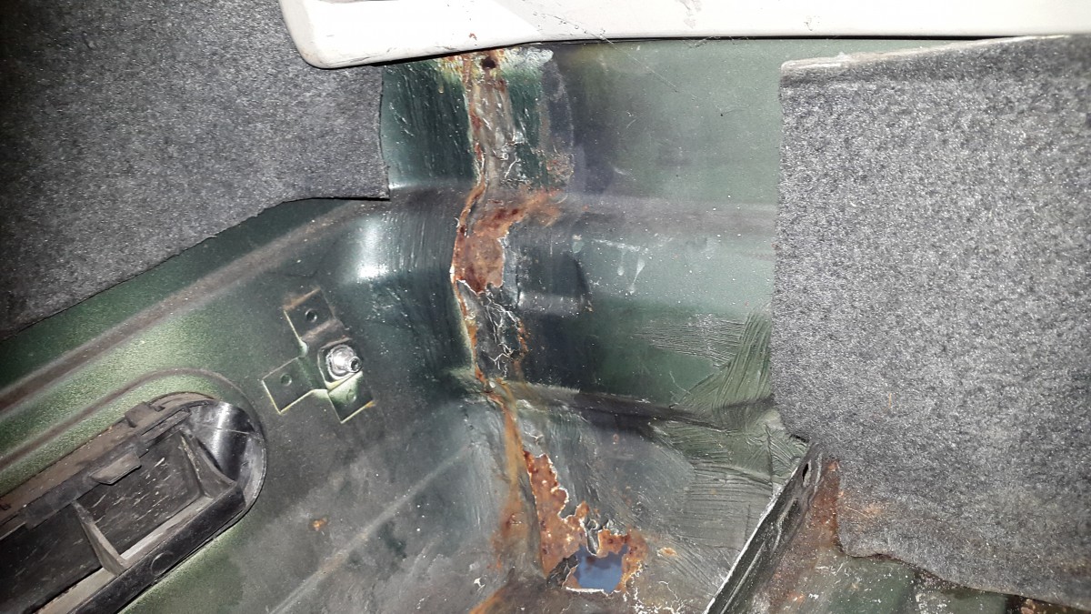

TR-Spider, Dienstag, 08.08.2017, 20:22 (vor 3372 Tagen) @ BlondyM3
Da fehlt bei Dir der entsprechende M6 Stehbolzen, der vmtl original an der Karosse festgeschweisst ist. Im Bild sässe der in der rechten unteren Ecke.
Der Stehbolzen sitzt auf der Erhöhung in der Mulde und kommt von unten durch das Loch in der Vertiefung der Wanne.
Die Wanne wird dann mit einer Mutter nach unten festgeschraubt.

e30-s50 @, Mittwoch, 09.08.2017, 00:47 (vor 3372 Tagen) @ e30-s50
Ich muss meine Aussage revidieren, der ETA hatte die Metallstütze für die Batteriewanne nicht verbaut.
Hab nur noch diese 3 Bilder gefunden, leider nichts im verbauten Zustand.
