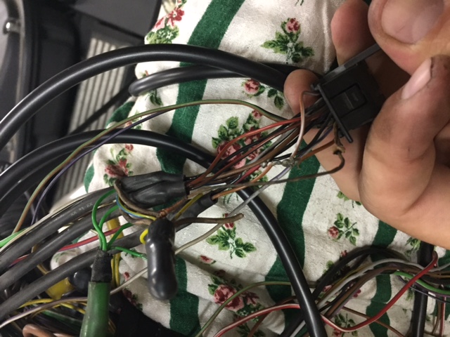

Hallo
Suche die Pinbelegung vom Stecker an dem die Lambdasonden ans Steuergerät gesteckt werden.
Am Kabelbaum meines S62 wurden einige Kabel durchtrennt und zusammen gelötet:-( .

Hallo
Am besten isses mal das Online-WDS zu laufen zu kriegen.
Ist etwas fummelig wegen den Sicherheitsregeln von Java, aber mit ner alten Java-Version geht das.
WDS E39
WDS Baureihenauswahl
Wenns garnicht geht, lass die Emailadesse hier und ich schick Dir das als .xps oder .pdf
Gruß Jan
